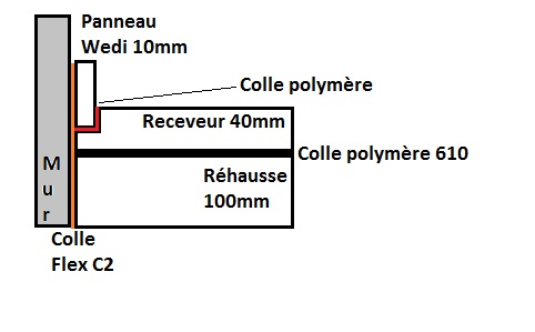

j'ai vu sur quelques vidéos Wedi lors de la pose des panneaux verticaux sur le receveur, il y a une découpe en L sur le receveur afin d'y placer le panneaux verticale en le collant à la colle polymère 610.
j'ai joint un petit schéma.
il faut respecter ce principe ou :
 - peut on poser le panneau directement sur le sol et venir y coller à la colle polymère le receveur contre ce panneau ?
 - ou peut on poser le receveur sur le sol contre le mur et venir y coller le panneau par dessus ?
(il y aura bien sûr ensuite pose de bande d'étanchéité dans les 2 cas.)

bonjour,
il n'est nullement nécessaire ( sauf dans le cas des cloisons autoportantes) de rainurer le receveur pour coller un panneau à la base du receveur au mastic 610.
Vous pouvez le coller directement. Cette liaison est étanche, élastique et très robuste.
ER
