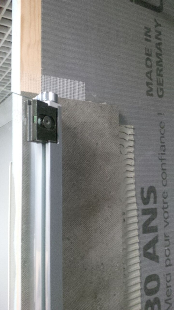

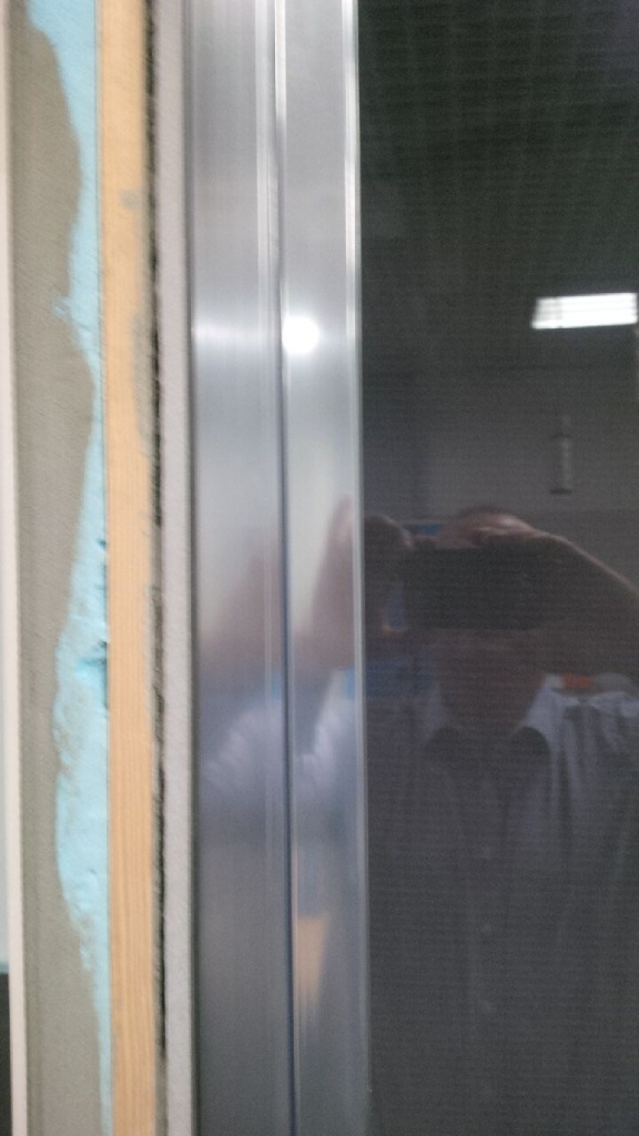

J ai encore une question, je souhaite fixe ma paroi de douche sur le chant d un panneau wedi largeur 80mm. Quel type de chevilles est utilisables sur le chant du panneau?
merci
02/05/2016 à 13h05
Pour la fixation d'une paroi de douche la fixation de l'huisserie doit être faite dans un renfort intégré au wedi.
Pour cela prendre un tasseau de 40 * 20mm en CTBH/CTBX par exemple sur la hauteur du panneau.
Raboter/fraiser le panneau wedi pour intégrer le tasseau sur une face du panneau wedi.Coller le tasseau au mastic 610.
Utiliser de bande d'armature et la maroufler à la colle à carrelage.
Un simple vissage dans le renfort est alors résistant au hauteur de 150 kgs par point de fixation.
voir clichés joints.
