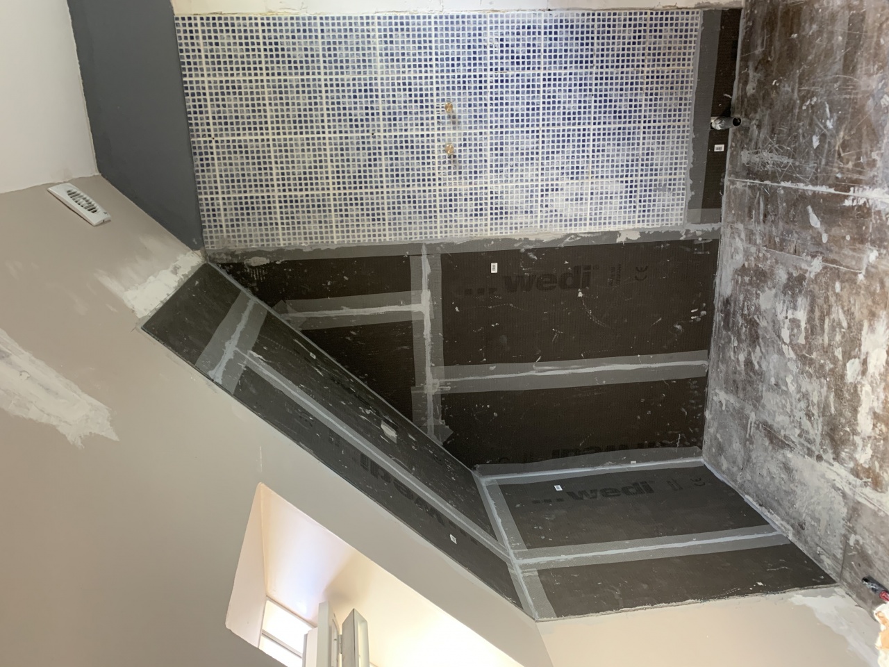

Pose wedi 6 mm pour murs douche Systèmes de panneaux à carreler
Bonjour Monsieur,
Pour l’intérieur de douche, je compte faire la jointure entre chaque panneau avec le mastic 610.
Est-il utile ensuite de mettre une bande autocollante entre chaque panneau puis la recouvrir de mortier colle?
Merci pour votre réponse.
Cordialement.
15/05/2020 à 14h05
il vous faut :
-  mastic colle 610 entre plaques pour l'étanchéité
- et la bande d'armature autocollante wedi tools pour un pontage mécanique parfait entre panneaux

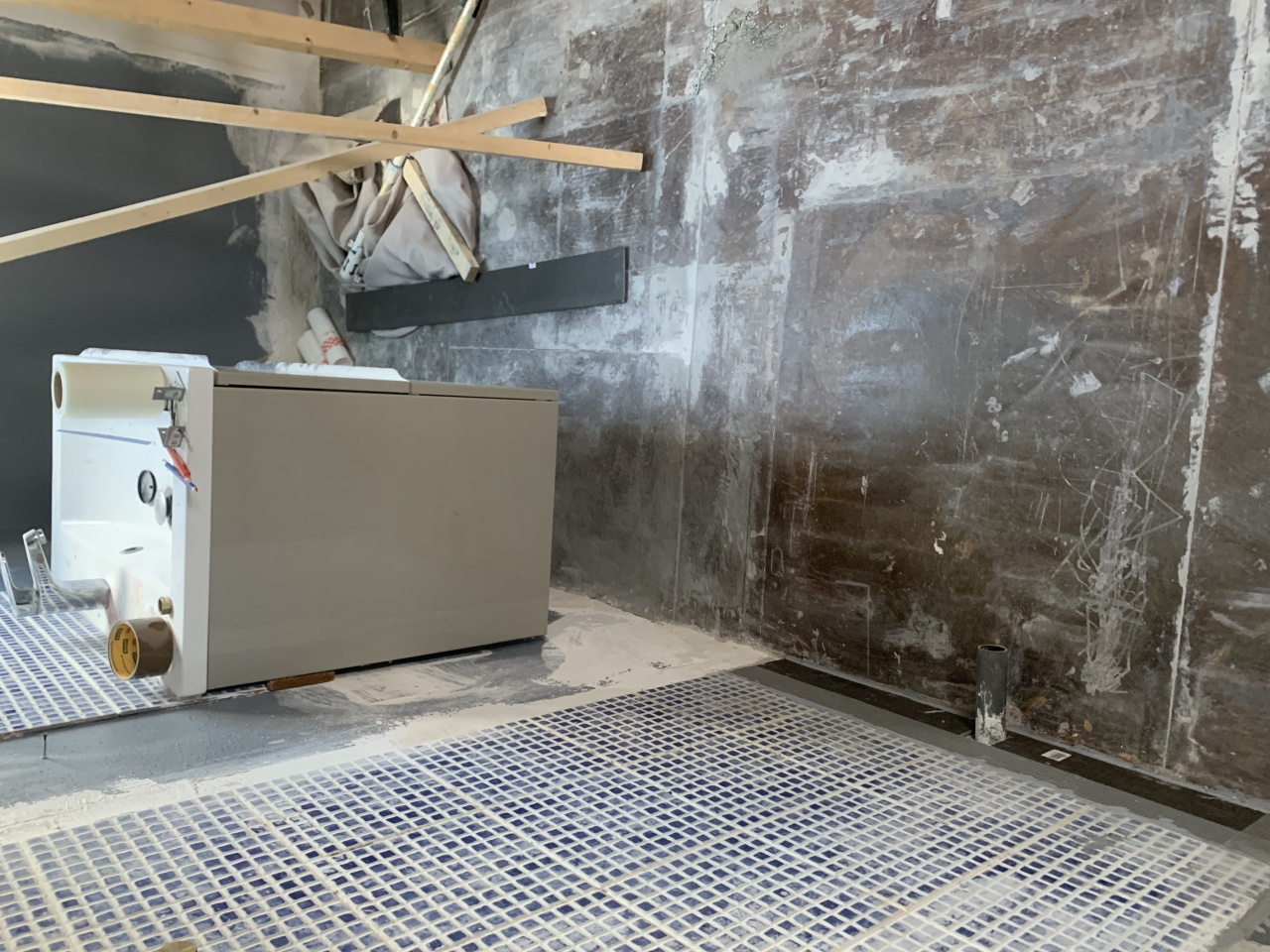

Varlov
15/05/2020 à 17h05
Concernant la jonction des panneaux au sol:
À l’intérieur de la cabine, entre le receveur wedi Plano 90x90 et un autre panneau wedi, pour prolonger le receveur: J’envisage un cordon de mastic colle 610 entre les panneaux, puis ensuite une bande d’étanchéité sur toute la jonction. Est-ce correct? Bande étanchéité ou bande wedi tools?
En sortie de douche, entre mon receveur wedi et le panneau wedi qui sera au même niveau, j’envisage de procédé à l’identique.
Merci beaucoup pour votre avis.
Cordialement
25/05/2020 à 16h05
c'est le procédé à appliquer effectivement,
et la bande etanche est la bande etanche wedi tool.
