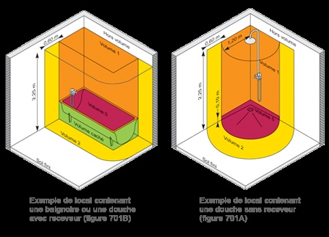

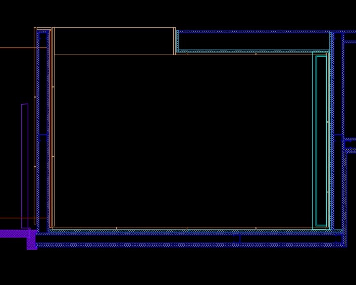

2) Concernant l'étanchéité et le raccord entre les panneau, dans la doc vous parlez de la zone A0, c'est le volume 0 et 1 ( voir PJ) soit la zone en contact direct avec l'eau ? si je comprend bien dans cette zone il faut mettre un coup de polymère 610 sur la tranche des panneaux et coller une bande d'étanchéité à la colle à carrelage, et pour le reste soit volume 2 de la salle de bain mettre un coup de polymère 610 et rajouter une bande d'armature ? Dans mon cas de figure je met du wedi uniquement en volume 1 soit sur les mur de la douche ( couleur cyan sur mon croquis, en bleu le placo " fermacell"), ce qui signifie polymère 610 + bande d'étanchéité ?

3) Que me préconisez vous pour les montants placo, tout les 450mm c'est bien ? en bas et en haut je pars sur des format largeur 900mm et une plaque de large 1200 à droite, à gauche j'ai un mur chauffant en orange qui est SPEC donc pas besoin de wedi. Pour la cloison épaisse en haut j'y intègre une niche wedi, d'ou la forte épaisseur. ici je colle directement le wedi à la polymère 610 sur les rail.
tout simplement dans la zone exposée à l'eau , il faut un raccord étanche entre panneaux au wedi 610. ..et pas de bande étanche en plus
La bande d'armature sur ces mêmes raccords assure la continuité de la trame des panneaux.
La bande étanche est une alternative à la technique ci dessus mais moins pratique.
Notre AT CSTB précise entraxe de 300 mm.. mais dans la pratique un entraxe de 600 ne mène pas à des désordres.
Donc 450 à l'avantage d'être sécurisant.
Les produits wedi sur ossature peuvent effectivement se coller au mastic 610.
