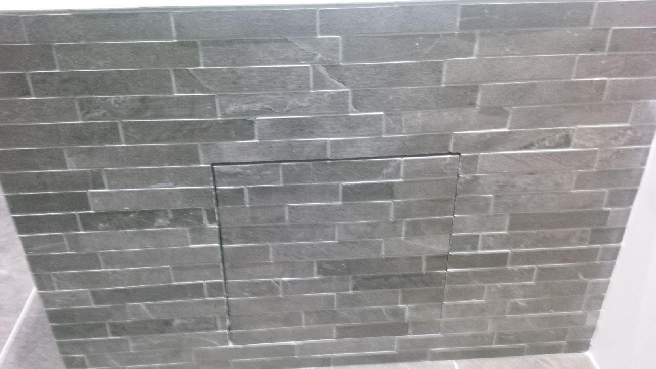

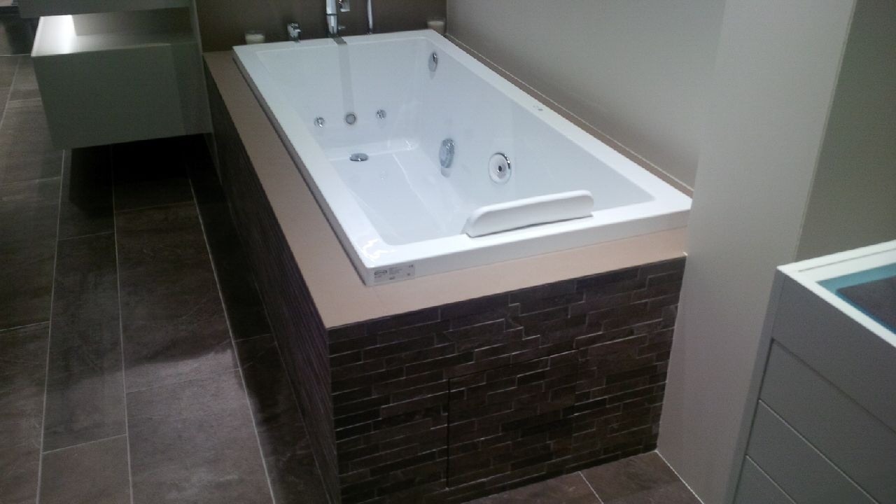

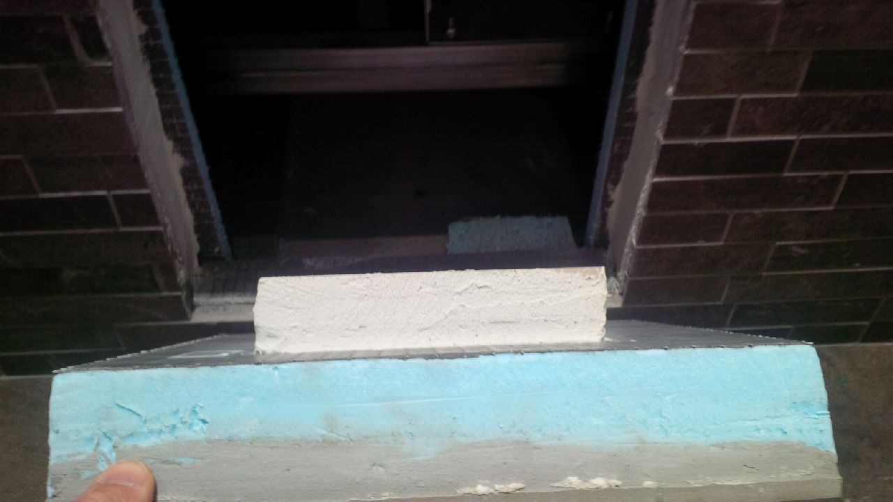

normalement pour réaliser une trappe d'accès baignoire dans un panneau wedi  ( voir photos) :
- on met en œuvre les panneaux,
- on carrelle,
- on fait une ouverture ( position et dimension voulue) au périmètre de plusieurs carreaux, légèrement en biseau dans le panneau wedi,
- avec des chutes de panneau on colle au mastic 610 deux buttées à l'intérieur de la trappe en partie gauche et droite,
- on colle un contre poids au dos de la trappe réalisée,
- on remet en place la trappe,
- après séchage on réalise le joint entre carreaux sauf autour de la trappe ou on fera un joint silicone
avez vous un reste suffisant de  panneau de la même épaisseur celui utilisé en doublage baignoire pour réaliser votre trappe?

Bonjour, pour coller un morceaux de panneau wedi à l'arase du trou existant, placer deux petites cales à gauche et à droite du trou à l'arrière de celui ci.
Les coller au mastic 610.
Puis coller votre bout de panneau qui fait bouchon par dessus ce trou en appui sur ces tasseaux intérieurs.
