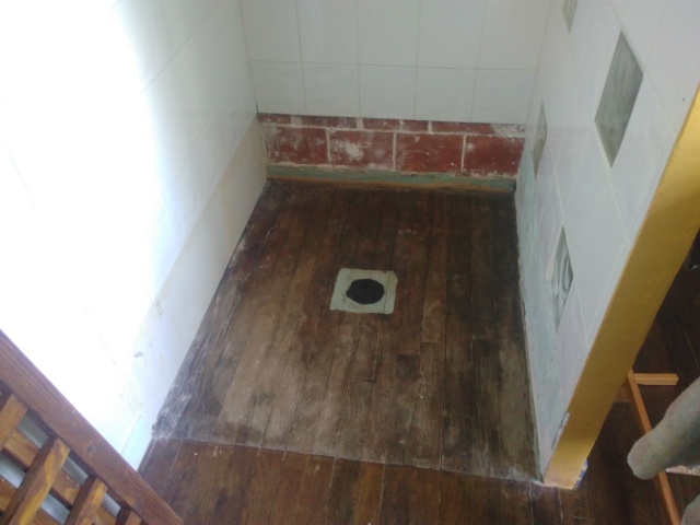

Je vous transmets une photo de mon projet. Est-ce qu'un receveur à carreler de 4 cm d'épaisseur peut se poser sur la chape qui recouvrira ce parquet, ou  une rehausse est indispensable ?
Cdt
Stève G.
ST
Stevegaudin
25/08/2016 à 16h08
Avec la PJ !

Le receveur wedi fundo primo épaisseur 40 mm en parties latérales peut parfaitement s'intégrer. Seule une réservation suffisante doit être prévue pour notre sortie verticale ( siphon wedi fundo DN 50) qui doit être scellée.
Voir en page 18 de notre guide " réalisation de douches de plein pied" , téléchargeable sur notre site pour les cotations de notre écoulement vertical. Même si le support change les cotes restent les même pour l'écoulement.
