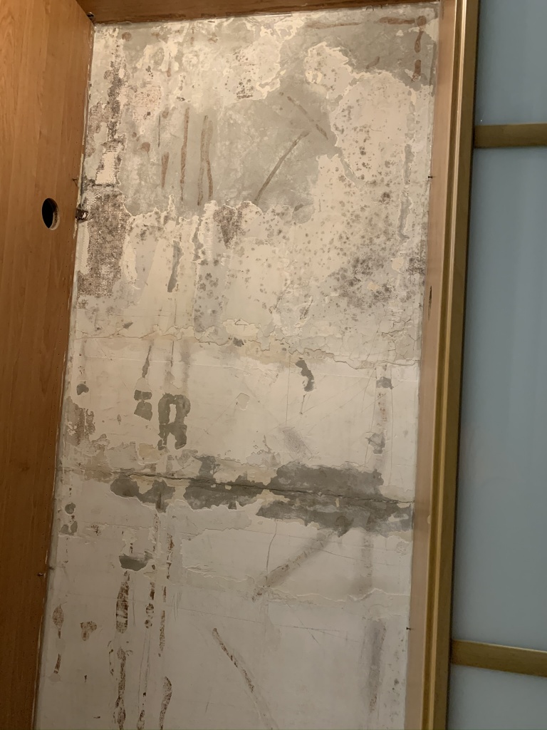

J'ai un mûr pignon très exposé aux intempéries qui est aussi un fond de placard. Suite à un dégât des eaux, je souhaite utiliser 3 panneaux wedi (90x250x1,25) pour assainir ce fond de placard humide et profiter de son pouvoir isolant.
Le mûr est en béton mais ait aussi partiellement recouvert d'un vieil enduit. J'ai tenté d'utiliser des plaques à carreler vendues chez Castorama mais leur odeur était si forte que j'ai tout démonté. Odeur due à une mauvaise qualité chinoise et à une réaction entre la colle 11FC Pro SIKA et l'enduit.
Bref, pouvez-vous me conseiller la ou les colles à utiliser pour éviter toute surprises d'odeurs.
merci pour votre aide précieuse.

nos panneaux peuvent se coller au mastic polymère 610.. pas de risque d'odeurs.
Ici des cordons verticaux doivent être faits tous les 30 cms.
