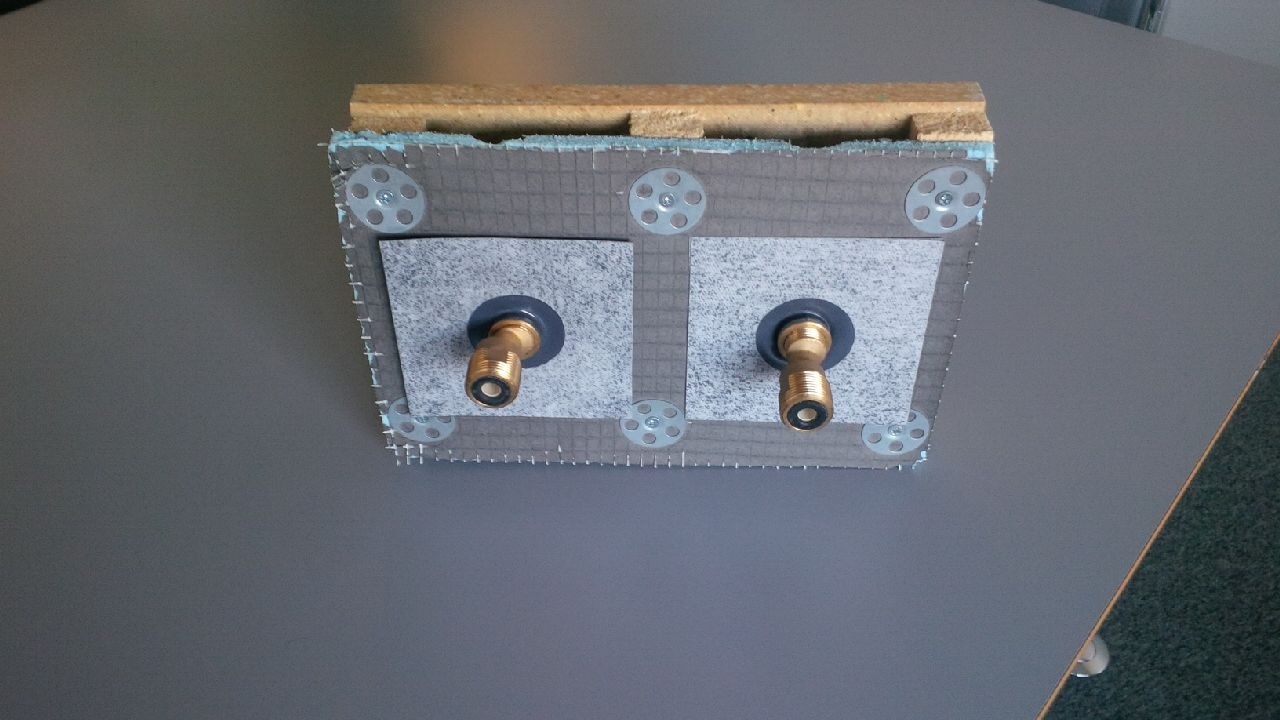

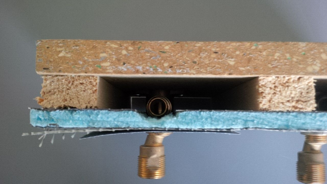

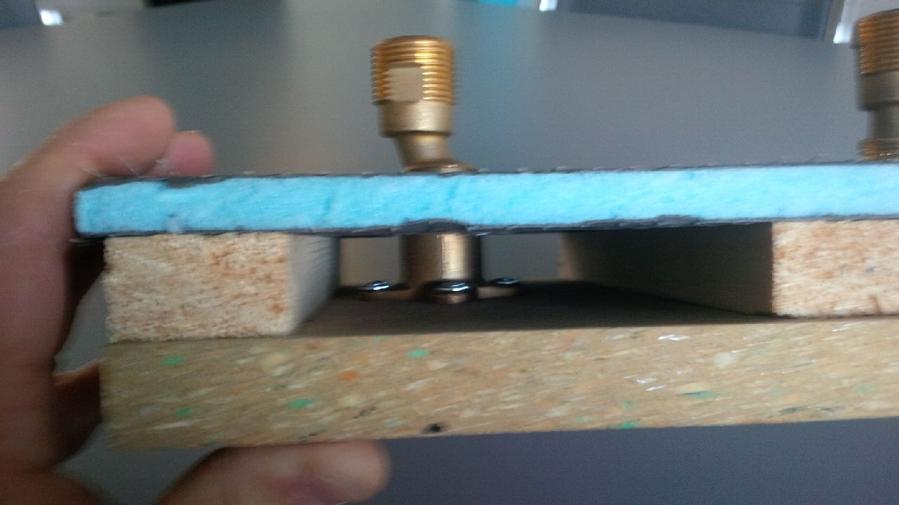

20/01/2017 à 14h01
Cher monsieur,
en intégrant un renfort bois en partie arrière de votre cloison voici une façon simple de renforcer votre accroche sur un panneau wedi en 12,5 mm.
On utilise des rondelles wedi pour la fixation,  et des collerettes d'étanchéité wedi.
Voir photos.
