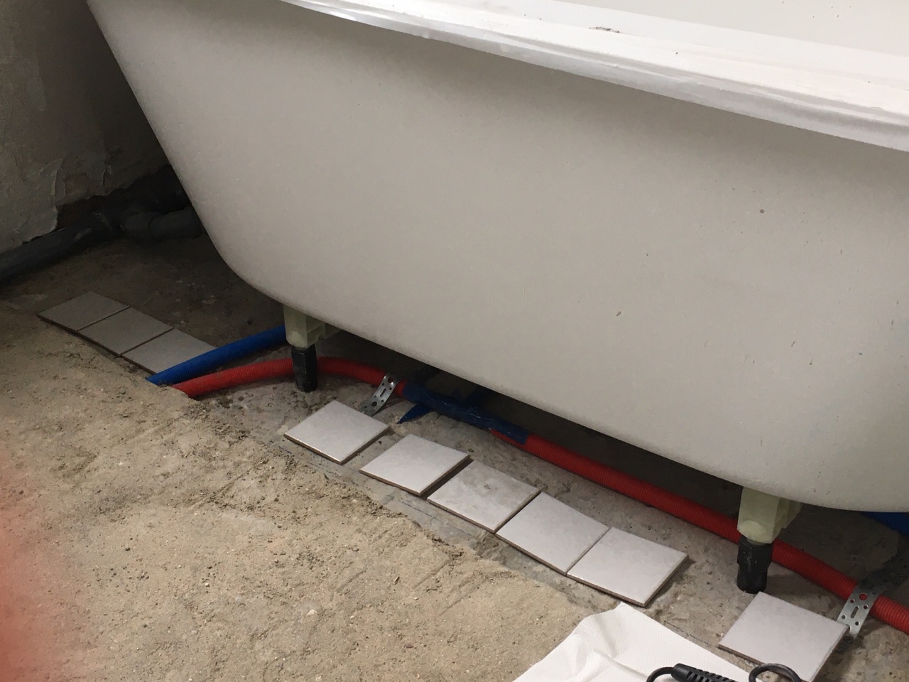

Pose d'un tablier de baignoire
1/ quelle solution préconisez vous pour avoir la planéité et l'adhérence parfaite sous le panneau wedi (voir photo 1)

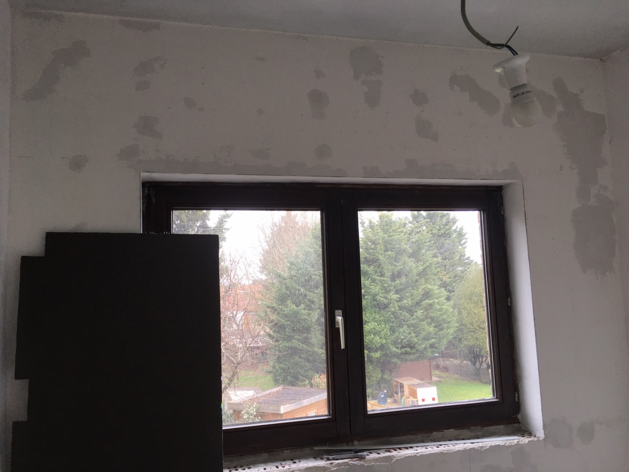

Pose de panneaux côté fenêtre
2/ Les murs en plâtre sont parfaitement plats, je comptais donc faire directement une installation avec double encollage avec de la colle carrelage MAPEI FM05 et au mastic 610 entre les panneaux + bande d'armatureFaut-il un primer d'apprêt sous les panneaux?Cette colle convient-elle à l'installation?
Cette technique est elle la bonne pr la durabilité de l'installation?
3/ au dessus de la fenêtre (voir photo 2 - hauteur avant plafond 55cm), je compte installer un panneau parallèlement au plafond couvrant tout le mur afin d'avoir aussi un appui sur deux panneaux muraux verticaux (les deux côtés de la fenêtre). Bonne technique ?Ce dispositif est-il suffisant ou doit-il être complété mécaniquement (si oui, où/cmt?)?

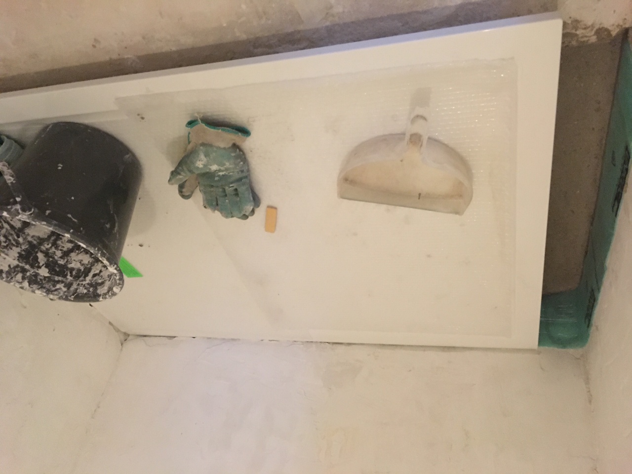

Sujets/QuestionsReco StructureJe compte être en débord sur le receveur de chaque côté avec des panneaux de 2cm. Pr rattraper (voir photo 3, côté gauche) le receveur (10.8cm) avant panneau wedi, je comptais monter simplement 4 rangs (espace 0-30-60-90) de deux chevrons fixés l'un contre l'autre de 54mm et puis fixer un panneau wedi avec mastic 610 le long des chevrons et renfort mécanique avec vis en acier inoxydables et rondelles wedi traversant le chevron.Cette technique vous semble t'est-elle appropriée ?Voyez-vous une alternative plus efficace ?
NicheJe profiterai de ce dispositif pr créer un espace de 30x60 dans le panneau pr créer un espace pr une niche. Je compte diviser cet espace en deux pr avoir deux niveaux de rangement. Puis je coller directement la "tablette" centrale (découpe d'un panneau wedi) au mastic 610 sur les parois wedi de la niche?
Le tablier de baignoire à des pieds réglables, et est collé 3 faces : sous baignoire et parois latérales au polymère 610.
Le collage du carrelage de sol sur chape vient en appui contre le tablier.
2/ Les murs en plâtre sont parfaitement plats, je comptais donc faire directement une installation avec double encollage avec de la colle carrelage MAPEI FM05 et au mastic 610 entre les panneaux + bande d'armature Faut-il un primer d'apprêt sous les panneaux? Cette colle convient-elle à l'installation?
Oui cette colle est une colle de type C2TE, donc adaptée. Une primaire est nécessaire sur plâtre.Technique 100% conforme à nos precos.
 Oui cela fonctionne mais le collage suffit.

Sujets/QuestionsReco StructureJe compte être en débord sur le receveur de chaque côté avec des panneaux de 2cm. Pr rattraper (voir photo 3, côté gauche) le receveur (10.8cm) avant panneau wedi, je comptais monter simplement 4 rangs (espace 0-30-60-90) de deux chevrons fixés l'un contre l'autre de 54mm et puis fixer un panneau wedi avec mastic 610 le long des chevrons et renfort mécanique avec vis en acier inoxydables et rondelles wedi traversant le chevron. Cette technique vous semble t'est-elle appropriée ?Voyez-vous une alternative plus efficace ?
Oui cela marche , mais vous pouvez aussi faire des tasseaux en wedi collés au mur au 610. Puis les panneaux sur tasseaux tjs au 610.
Niche : Je profiterai de ce dispositif pr créer un espace de 30x60 dans le panneau pr créer un espace pr une niche. Je compte diviser cet espace en deux pr avoir deux niveaux de rangement. Puis je coller directement la "tablette" centrale (découpe d'un panneau wedi) au mastic 610 sur les parois wedi de la niche?
Oui absolument
