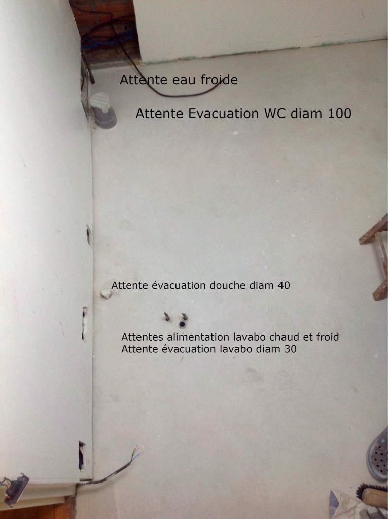

je dois rehausser le sol d'un comble qui va être aménagé en salle de bain (2mx3m)
j'ai 8 cm à rattraper. 1cm de réserve pour le carrelage. Donc 7cm.
Le sol actuel est une chape béton sur lequel j'ai fait un ragreage. Il est plan et lisse.
Quelle solution proposez-vous ?
Est ce que je peux utiliser de l'agglo marine puis le wedi ? (J'ai des plaques à utiliser)
je ne compte pas faire une douche à l'italienne ni une chape légère (pas le temps ni l'envie)
merci
17/04/2019 à 13h04
bonjour..
Dommage ..pour la douche..
vous aviez la solution plano épaisseur 65 mm + parement top 6 mm...le tout peut se coller au mastic polymère 610 .. simple et efficace ..et 8 cms fini colle incluse.
sinon vous collez les plaque de wedi entre elles pour former rehausse à la colle à carrelage ou au mastic 610..
