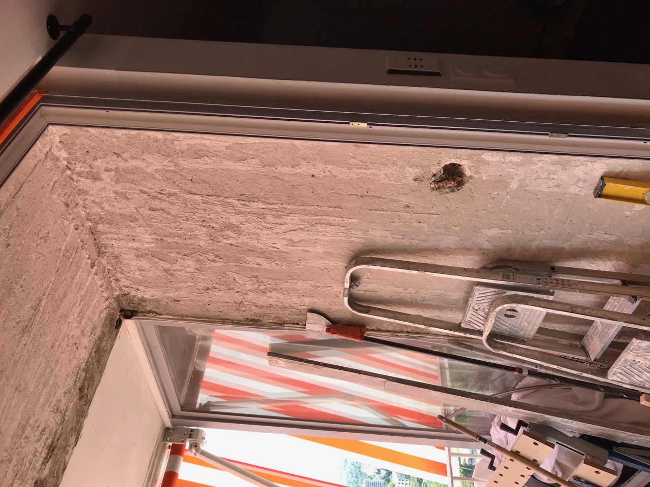

Par contre j'avais pensé utiliser des panneaux qui me restait (des 250x60x2 et des 250x60x5) pour isoler les murs de ma terrasse afin d'avoir une isolation par l’extérieur.
Il y a 2 murs en béton de 1m de large sur 2,50 de hauteur séparant la terrasse du salon.
Pensez vous cela faisable ? Pour 2cm d'épaisseur, est ce vraiment significatif? Et pour 5cm ?

à partir de 2 cms on commence à recréer un effet paroi chaude, mais à 5 cms votre isolation est nettement plus efficace et à une valeur R de 1,45.
Mais le panneau wedi en ITE ne pourra être utilisé que derrière une protection type bargade, et surtout pas d'enduit faite direcetement dessus.
