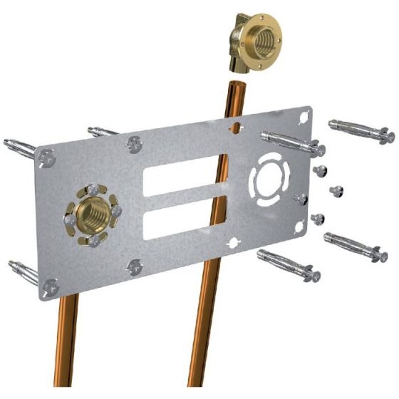

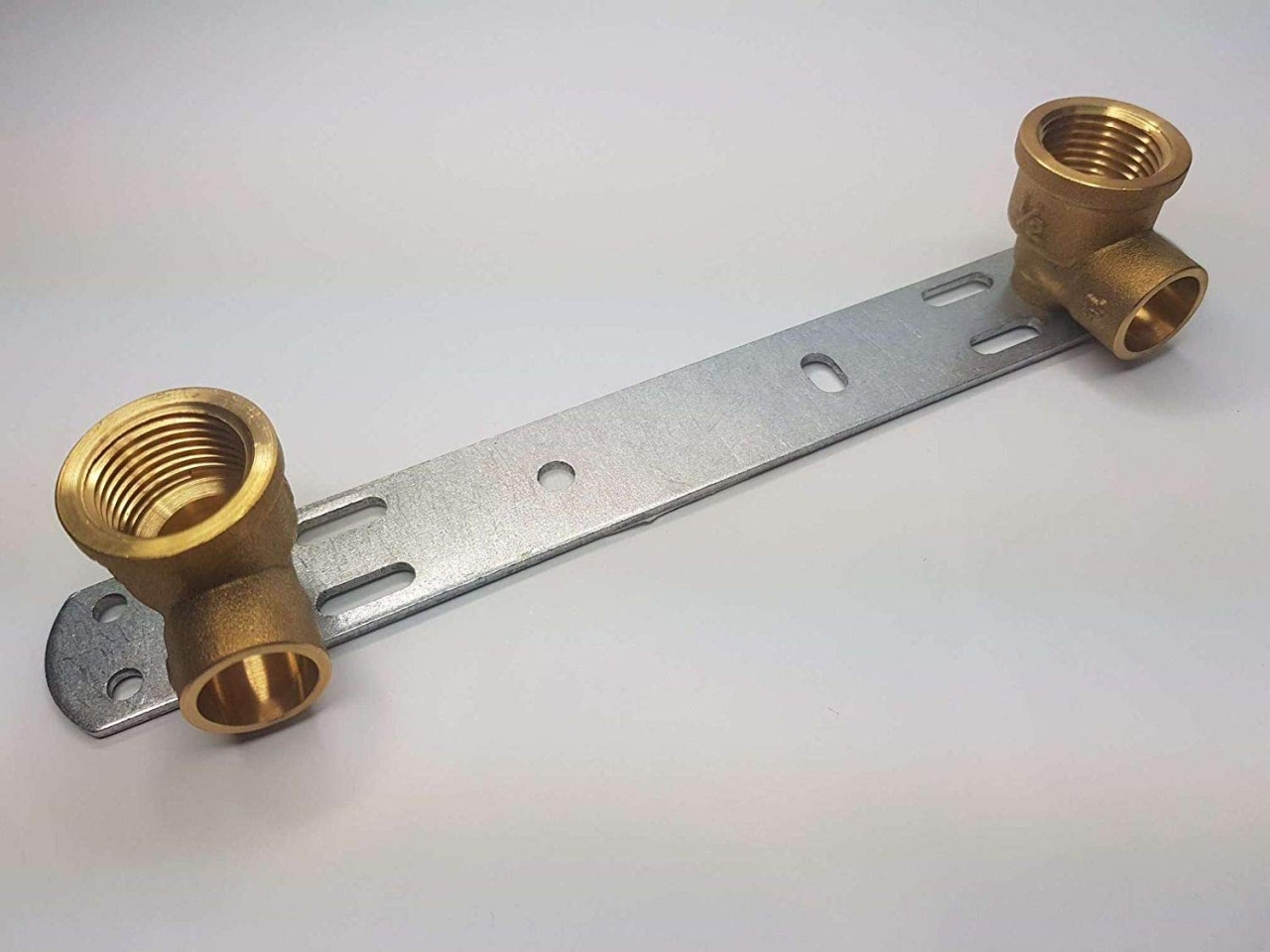

Mais surtout, je vais encastré mes arrivées d'eau . dois je encastré dans le mur avec une support classique et a raz du panneaux Wedi (voir photo 1) ou, plus comme une sortie de cloison (voir photo 2 Robifix fixée sur le panneaux).
Comme les tuyaux seront scéllé dans la maçonnerie, je n'aurais pas de jeu pour les raccordements...

- ici une saignée dans la maçonnerie et faïence pour passer les tubes va se reboucher à la colle à carrelage et votre tète de tube va être scellée en fait.
