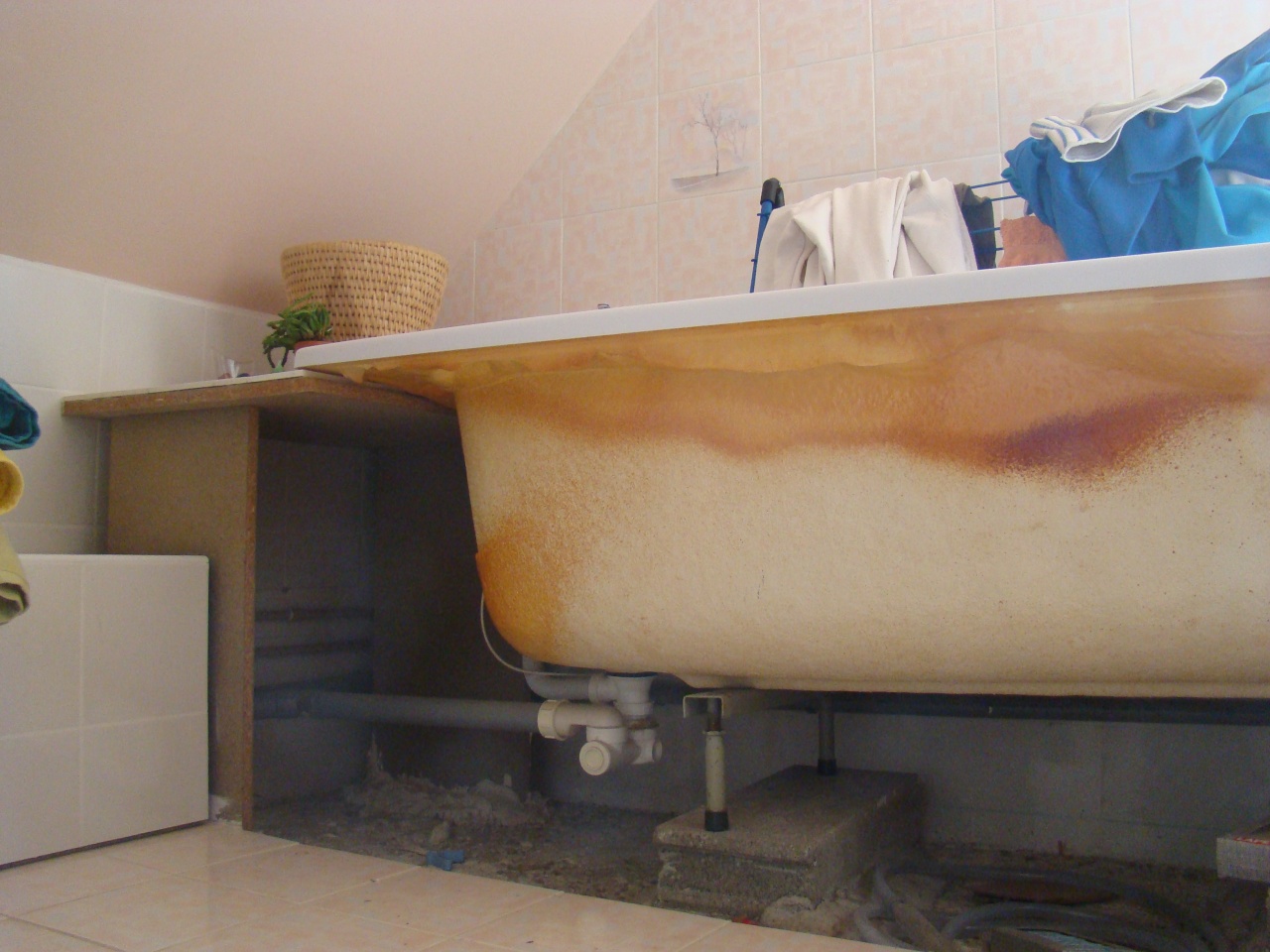

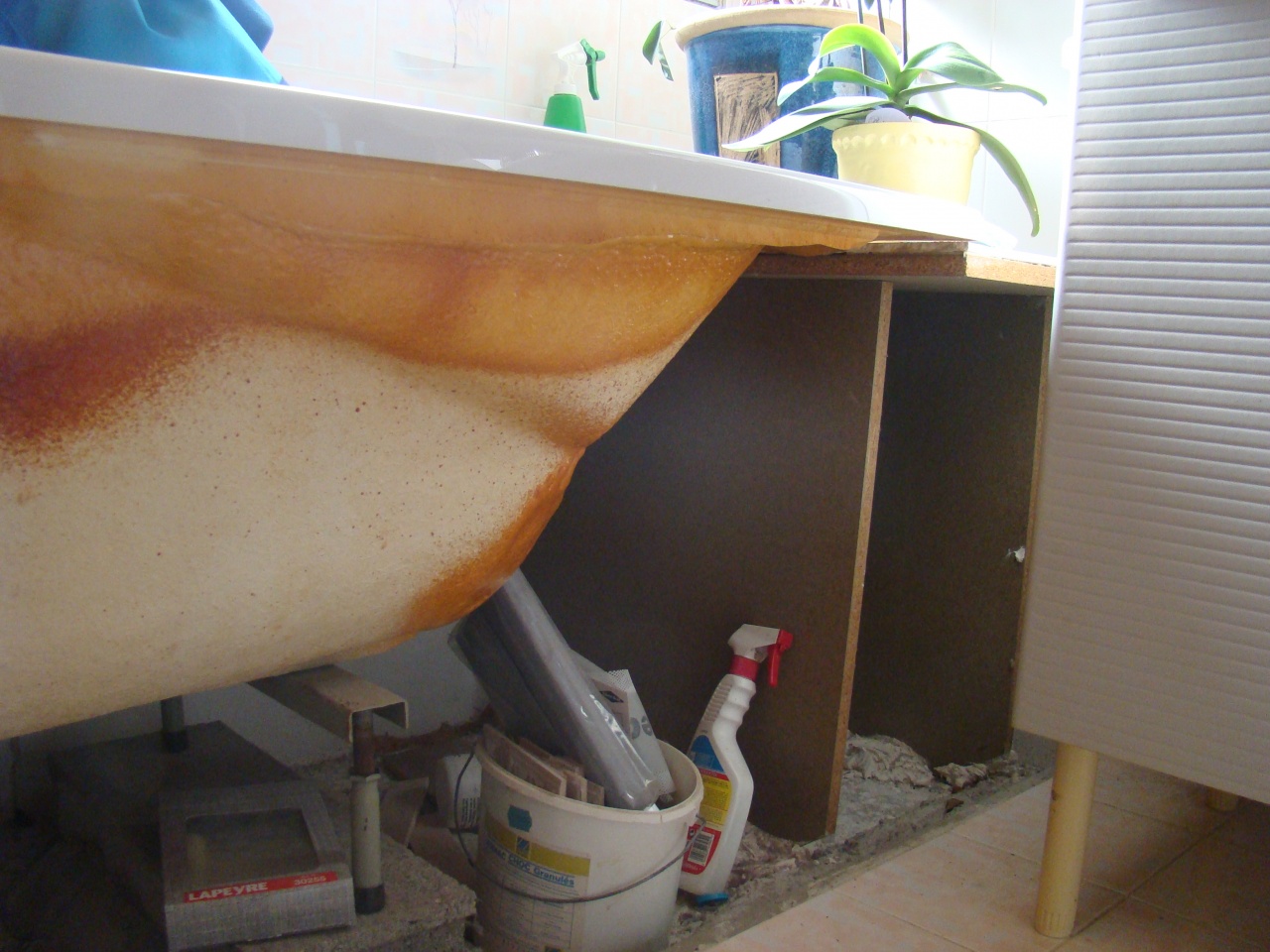

Nous devons terminer l'installation ancienne d'une baignoire acrylique par la pose d'un tablier.
Comme le montrent les photos, le tablier doit dépasser la dimension de la baignoire. J'ai bien un panneau wedi avec pieds réglables pour la baignoire elle même et un autre panneau sans pieds pour les côtés. Quelles astuces pour les fixer correctement au panneau central et au mur ?
Merci de votre aide

L'assemblage des panneaux entre eux et au murs se fait avec le mastic polymère Wedi 610 que vous trouverez chez nos revendeurs.

Pour être sûre de ne pas faire de bêtises :
1 - le mastic polymère Wedi 610 est il bien ce qui est noté dans les docs Wedi : colle polymère 610 (en tube comme pour les joints silicone) ?
2 - Dois je comprendre que je peux fixer les panneaux de côté au mur avec la colle 610 sans utiliser forcément de connecteur mural ?
3 - et je dois fixer les panneaux entre eux avec les connecteurs 180° + la bande + enduit
Merci pour vos précieuses précisions.

Oui le mastic polymère 610 est bien le produit indiqué dans nos documentations.
Pour votre tablier de baignoire vous n'avez pas besoin de connecteurs ni de la bande, toutes les liasons sont faites avec le polymère wedi 610
