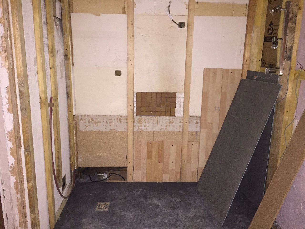

Bonjour, je suis actuellement entrain de  faire ma salle de bains avec comme receveur Fundo Ligno reposant sur une ossature bois , le siphon une fois sceller , j'ai collé le receveur avec du mortier C2S1 double encollage (primaire d'accrochage sur le bois comme vous le recommandez dans un autre post).
j'en suis actuellement a la pose de mes panneau verticaux et j'aurais aimer savoir si il étais possible de fixer ceux sur l'ossature bois avec des vis type Placo ou bois , car je n'est pas de vis Wedi ni rondelles Wedi , le vendeur qui m'a vendus le Wedi m'a conseiller de visser avec une vis Placo puis d'appliquer un peu de mastic pour l'étancheité,
le vendeur m'a également spécifié que je pouvais faire la jonction entre les plaques avec du mastic polymère type pattex PL200 en remplaçant des bandes, c'est surtout pour une raison financière .

Vous pouvez fixer vos panneaux sur votre ossature bois en utilisant des vis à bois et des rondelles wedi. La rondelle évite que la tête de vis pénètre dans le panneau, et assure le serrage ( elle est indispensable pour ce type de fixations ) Concernant la liason entre panneaux je vous conseille d'utiliser notre mastic polymère Wedi 610 qui a subi des tests au CSTB et qui est visé dans notre Avis Technique, ce produit assure le collage et l'étanchéité entre les panneaux.
