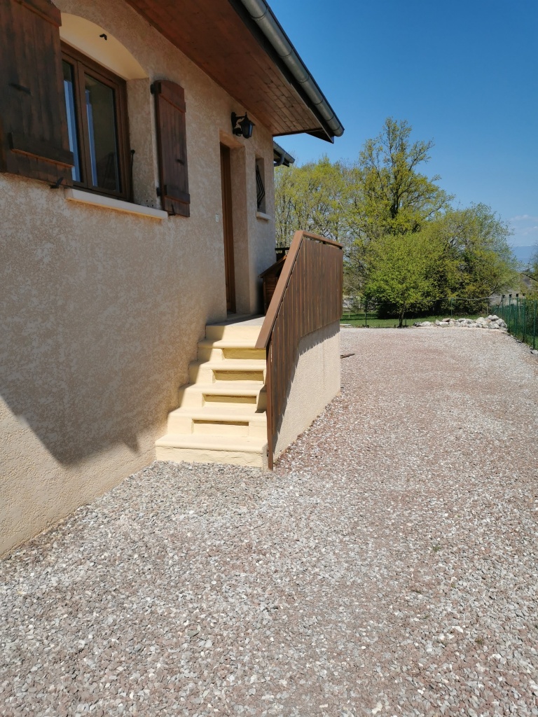

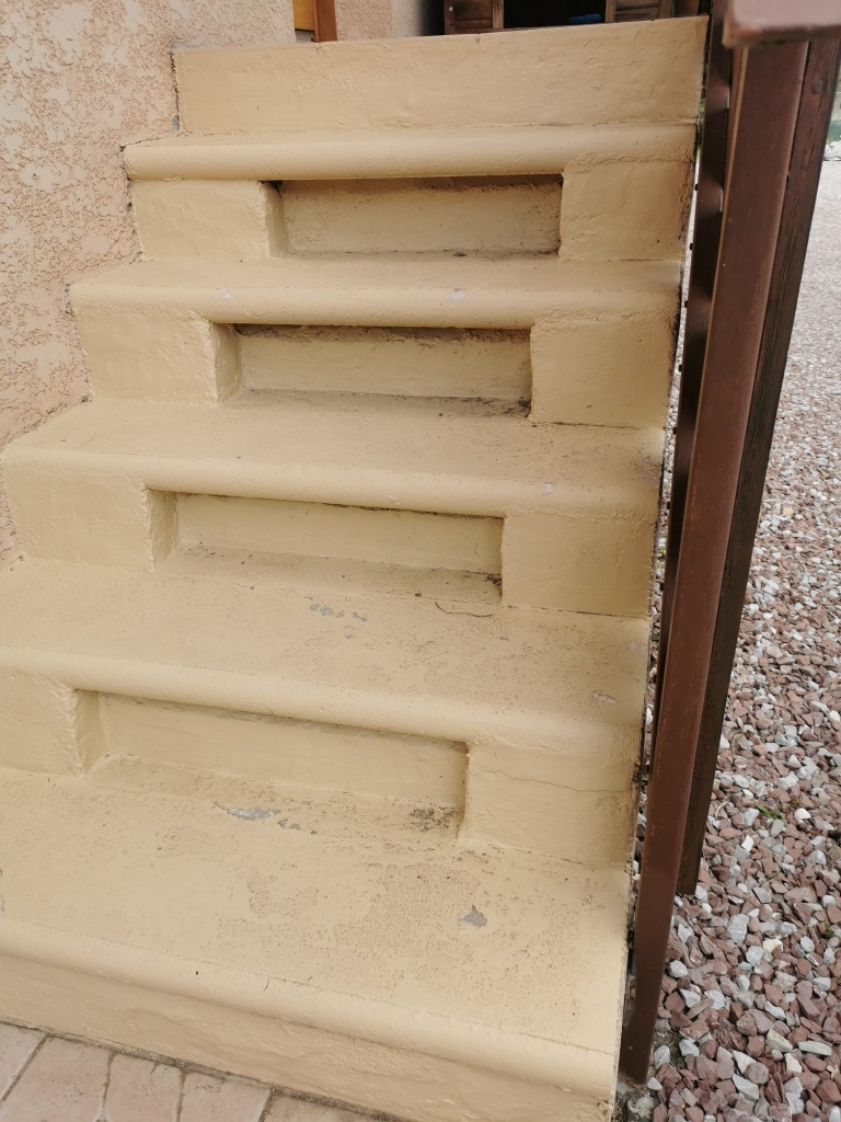

Je souhaiterais poser du carrelage sur un escalier extérieur béton existant (5 marches) et le vendeur m'a conseillé d'utiliser des plaques Wedi.
J'ai vu dans d'autres posts sur ce site que les panneaux ne sont pas adaptés pour l'extérieur. Pourtant, en cherchant un peu, j'ai remarqué qu'il existait des plaques Wedi Balco adaptées à ce besoin. Est-ce que ces plaques ne sont plus produites ? Si oui, il y a une raison particulière à cela ?
Merci pour votre réponse et bonne journée.

- la gamme balco n'existe plus et ce produit en balcom n'était pas pleinement exposé au soleil
- l'usage en extérieur est déconseillé à cause des UV et des fortes amplitudes de températre pour des risques de fissuration
