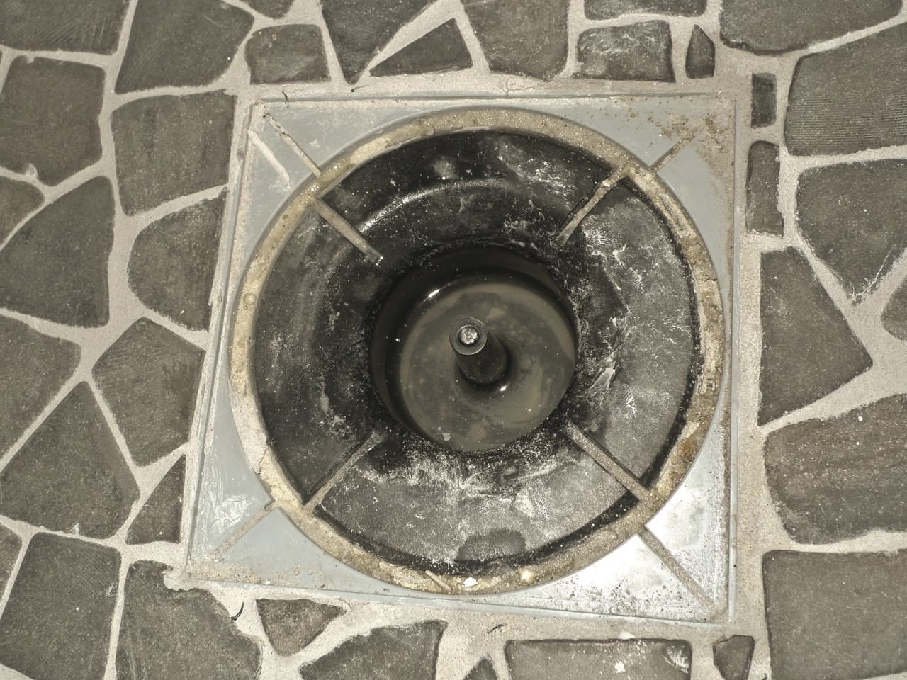

Wedi Fundo Plano avec bonde intégrée dont le siphon semble bouché. Systèmes de panneaux à carreler
ID
Idew1
08/07/2016 à 14h07
Bonjour Monsieur,
J'ai fait appel à un artisan pour la rénovation de ma salle de bains. Hélas, il a commis tant de malfaçons que le chantier est à reprendre dans sa globalité.
Cependant en retirant la grille, j'ai constaté que de l'eau stagnait au sein du siphon et que lui-même ainsi que la bonde sont souillés de résidus divers.
Avant toute conclusion hâtive, pouvez-vous me dire, d'après la photo jointe, si l'évacuation est en effet bouchée ou bien si la partie axiale au centre du siphon est amovible ? Attendant la venu d'un expert, je constate simplement les faits. Merci pour votre collaboration.
Monsieur KOCHAN.
19/07/2016 à 13h07
cher monsieur la parite centrale est bdemontable et doit faire l'objet d'un netoyage régulier comme une tasse de siphon sur un siphon classique.
Le mieux est de netoyer et vider laz partie noire de ses impuretés, puis utilisez du liquide vaisselle pour decoincer la partie noire qui à du se bloquer si jamais entretenue.
