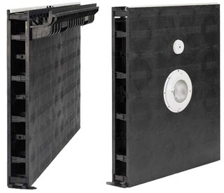

Je veux rénover une piscine équipé d'un liner et poser du carrelage. Le fonds de la piscine est en béton, mais les parois sont constitués de BLOC PLASTIQUE A BANCHER comme le montre la photo en PJ.
Notre idée est de fixer sur les parois en plastique des panneaux à carreler WEDI pour permettre une pose efficace du carrelage.
Pensez-vous que cette solution est techniquement réalisable ?

les produits wedi ne sont adaptés que pour les piscines inrérieures, c'est votre configuration ?
