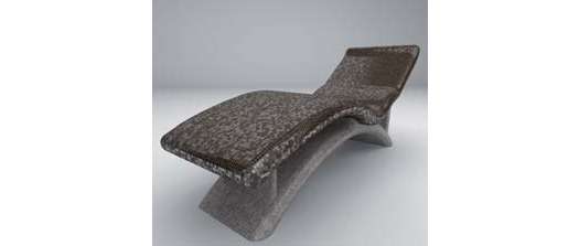

Une fois installés, ces transats peuvent être recouverts de mosaïque céramique : pour cela, nous vous conseillons d’utiliser des mosaïques en 2 x 2 cm afin de suivre les courbes des transats. Pour encore plus de confort, les transats ont la possibilité d’être équipés d’un chauffage intégré (eau chaude ou électrique).

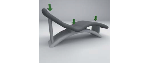

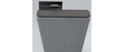

Commencez par coller la surface d’appui et le support du transat Sanoasa en utilisant de la colle à carrelage type « flex » (C2 ou C2S).
Ensuite, positionnez le transat à l’endroit souhaité et appuyez fermement sur l’élément afin de le fixer. Il est nécessaire de patienter 24 h avant de revêtir le transat de céramique mosaïque.

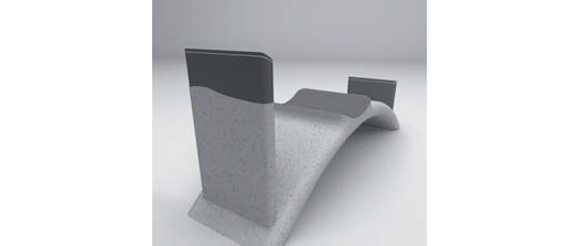

Posez la bande d’armature wedi Tools et utilisez la colle à carrelage dans les zones de jonction entre l’élément et son support.
A l’instar de l’étape 1/, collez le transat sur le sol puis collez l’assise sur le support à l’aide de la colle à carrelage (colle de type C2/C2S).
Pourvoyez les jonctions avec la bande d’étanchéité wedi Tools et la colle à carrelage.
