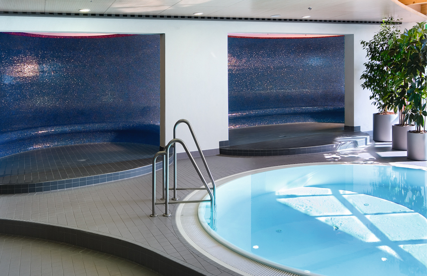

Le panneau de construction pour zone humide wedi Vapor est adapté aux pièces constamment humides telles que les espaces jacuzzis, piscines fermées, hammams, etc.
Le panneau wedi Vapor a été conçu pour les zones à fort taux d’humidité permanent, il convient idéalement à la pose de revêtements céramique que l’on retrouve dans les espaces aquatiques. Son revêtement posé en usine agit comme un pare-vapeur très performant, ce qui confère aux hammams, douches collectives, jacuzzis ou spas une isolation thermique optimale.
