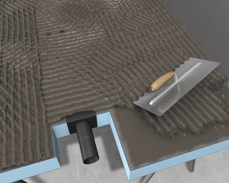

Ensuite, appliquez une fine couche de colle à carrelage (colle dite « Flex » ou classé C2 ou C2S) sur l’intégralité de la sous-face du receveur et lissez la surface. De même, appliquez avec un peigne U10 la colle à carreler dans la réservation.

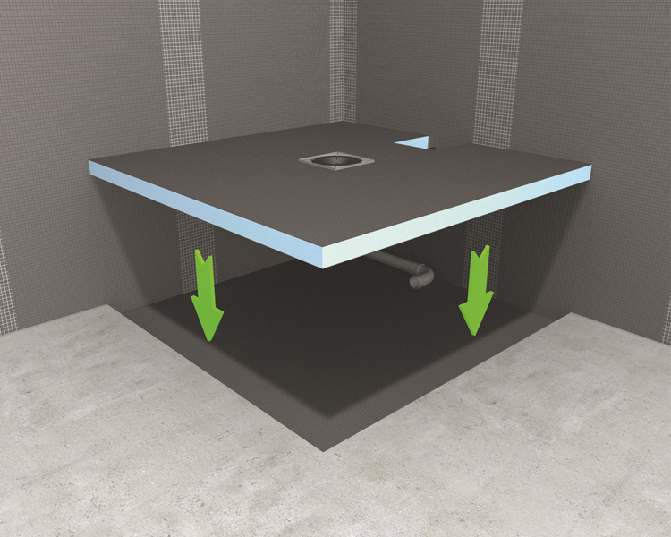

Placer le receveur bien à plat dans la réservation.

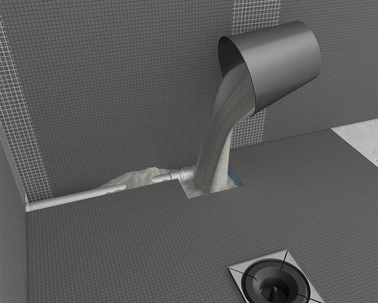

Comblez les espaces vides autour du tuyau d’évacuation avec un mortier à prise rapide en respectant la pente. Vous pouvez aussi réutiliser une partie de la chute découpée plus tôt dans le receveur.

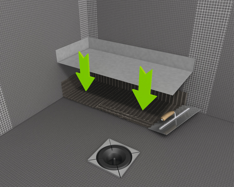

Traitez les jonctions entre la paroi verticale et le receveur en utilisant le kit d’étanchéité wedi Fundo.

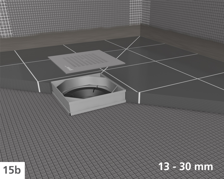

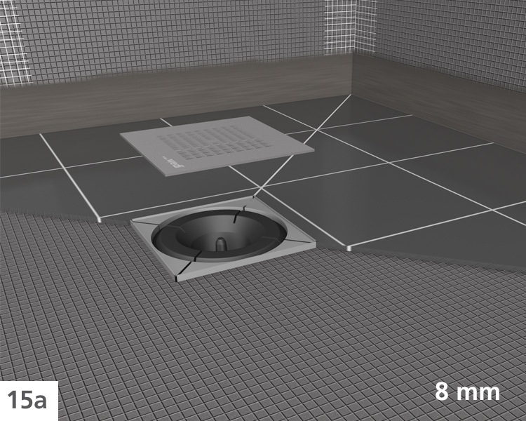

Pour des hauteurs de carrelage jusqu'à 8 mm, utilisez le cadre déjà pré-monté (15a). Pour des hauteurs de carrelage de plus de 13 mm et jusqu'à 30 mm, il convient d'utiliser la rehausse de cadre (15b).
