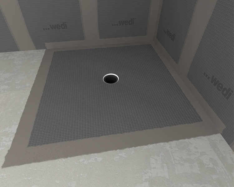

Posez l’élément Fundo Primo à sec afin de prévoir la position de l’écoulement.
Ajustez l’emplacement du tuyau d’évacuation et montez le corps du siphon.

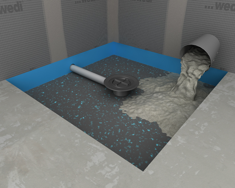

Scellez le corps du siphon : pour cela, comblez la réservation avec un mortier et contrôlez la planéité du corps de siphon.
Bien compacter : le support doit être plan et niveau.

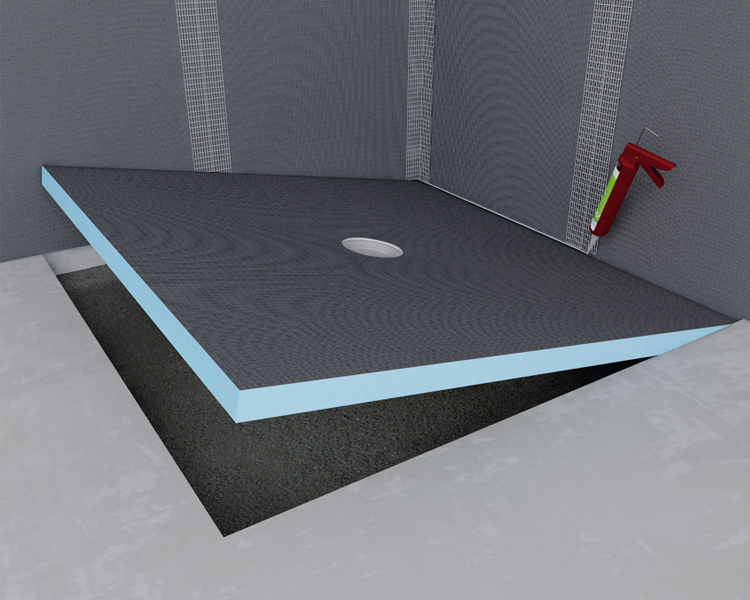

Positionnez l’élément Fundo pour vérifier la position du receveur avant collage.

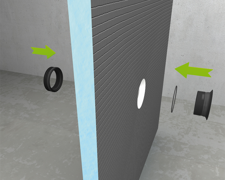

Posez le joint dans la gorge du cadre en plastique et vissez la valve à vis à l’arrière du receveur Fundo. Resserrer la valve à vis avec la clé de serrage.
Enduisez la sous-face du receveur de douche de colle à carrelage de type C2 ou C2S.
La pose du receveur se fait par double encollage, en utilisant un peigne en denture 10 mm sur le support, et un beurrage au dos du receveur avec une spatule lisse ou un peigne en denture 6 mm.
Plaquez le receveur sur son support, traitez les jonctions sol/mur en utilisant la colle polymère wedi 610.
Bien laisser durcir la colle pendant 12h sous l’effet d’une charge (utilisez par exemple des paquets de carrelage).
Traitez toutes les jonctions en utilisant le kit d'étanchéité wedi Fundo.

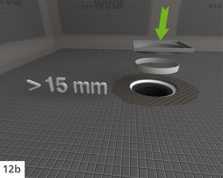

Installez le cadre de la grille au niveau du bord supérieur du carrelage et fixez-le dans le lit de colle (12a). Dans le cas d'un carrelage d'une épaisseur supérieure à 15 mm, l'élément de rehausse permet d'adapter la hauteur du carrelage (12b).

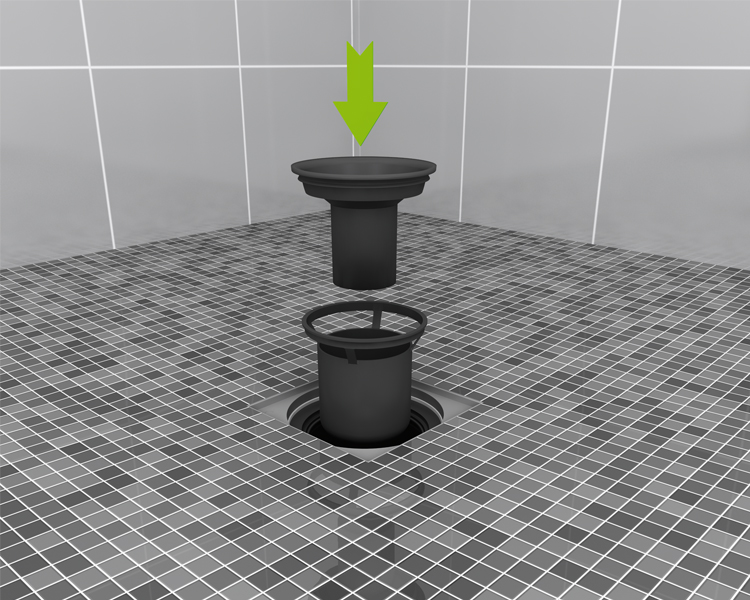

Carrelez le receveur. Installez la tasse de siphon et la fermeture anti-odeurs.

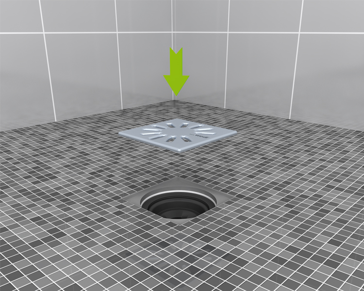

Installez la grille en acier inox.
